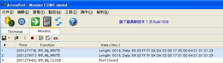

您好 我現在想用RS232來傳輸控制指令給設備我ㄧ開始先用如下圖的測試軟體測試RS232所送出的指令其中8800ffff0ada030017006401010129那部份就是我先用設備一開始提供個範例程式下依個啟動的指令由下圖軟體來觀察RS232送出了的詳細指令

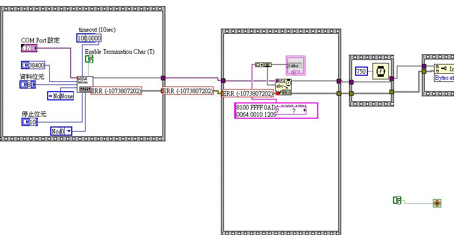

之後我用LABVIEW一樣送出上圖一樣的指令但是依開始就出現錯誤,然後也沒有收到回傳指令
請問這是什麼問題

請先關閉 rs-232 monitor 軟體
然後再執行 labview 程式碼
有可能您 com port number 選錯了
