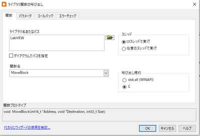

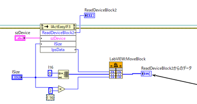

MoveBlock関数をご使用して頂ければ実現できるかと思います。
詳細はこちらのディスカッションを参照してください。
