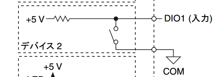

NI-9401の仕様書を読んだところ、デバイス2のような配線を作ろうと思っていますが。。
http://www.ni.com/pdf/manuals/374068f_0112.pdf#page=12

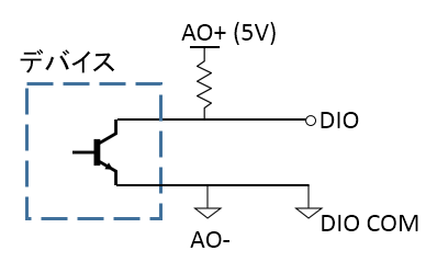

。。スイッチの代わりに、オープンコレクタとNI-9269を使用されたいので、結局下記のような回路になると思いますが、いかがでしょうか。
こちらは可能と思いますが、気になるところとしてはAOの出力可能な電流です(チャンネルで最大±10 mA、合計で最大±20 mA)、なので5Vならキロオーム以上の抵抗を使用する必要があります。
http://www.ni.com/pdf/manuals/375099b_0112.pdf#page=12
Hidepさんがすでにこちらのような回路を考えたと思いますが、このような回路でやってみたが、うまく行かなかったでしょうか。

下側の回路図の通り接続し,Rは1kΩから10kΩまで試してみました.
(DIO-DIO COMの内部抵抗が不明のため).
NI 9269で5Vの負荷電圧をかけたところ,DIO-DIO COM間の電圧値は
1.08V(100Ω),1.31V(1kΩ)でした.
スイッチングができないので,デバイスそのものをドライブできていないように思います.
電子回路に詳しくないので,原因がよくわかりませんでした.
USB-6009の+5Vを負荷電圧に使用すると,NI-9401でスイッチングを計測できています.
やはり,NI 9269を負荷電源として使用するのは不可能なのでしょうか?
よろしくお願いいたします.

後は、テストしたところ、オープンコレクタが接続されましたか?
それとも下記のような回路でも1.08Vと1.31Vになりましたか?
100Ohmなら電流は足りなくて、電圧は下がると思いますが、1kOhmの場合は意外ですね。

ご指摘された回路では,DIO-DIOCOM間は0Vになりました.
100mA〜の出力電源が必要というのことなのでしょうか?

NI-9401 に流す電流を制限するのであれば、foxhound73 さんの書かれた2番目のプルアップ抵抗の回路を使うことになります。
NI-9401 のマニュアル http://www.ni.com/pdf/manuals/374068f_0112.pdf の「入力電流(0V≦Vin≦4.5V)」が対応する項目なのか自信がありませんが、そうだとすると、入力電流は±250 μA(標準)と書かれていますので、5 V / 250 uA = 20 kΩ となります。
従って、プルアップ抵抗として 20 kΩを接続することになるのでしょうか。
foxhound73 さんの書かれた3番目の図ですとプルダウン抵抗になりますので、フォトマイクロセンサのために電流を制限することができます。
NI-9401 に流す電流は制限できません。
気になるのは、DIO にかかる電圧を測定した結果です。
プルダウン抵抗であれば、センサーのスイッチングがオフの時はオープンコレクター出力は接地されます。
抵抗値が何であろうと、電圧が 0 V になりますので、測定値は正しい結果だと思います。
2番目の図、プルアップ抵抗の回路では、センサーのスイッチングがオフの時、オープンコレクター出力は電源(NI-9296)に接続されますので、やはり抵抗値が何であろうと、5 V の測定値になると思います。しかし、実際の測定値は約 1 V という結果でしたので、もしかして 1 V 設定で NI-9269 から電力を出力されているということはないでしょうか。
さもなければ、センサーが Vcc に供給する電力が不足して動作していないためオフになりきれていないか、破損しているか、何らかの原因でセンサーのスイッチングに短絡し、電圧が分割されているかもしれません。
DIO だけではなく、AO の電圧も測定された方が良いように思います。
以上ご参考までに。
