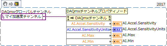

NIMAXでグローバル仮想チャンネルから加速度[m/s^2]、力[N]を設定し使用しています。
NIMAXの仮想チャンネルで構成(入力信号範囲、感度値、励起値等)を設定することができますが、この設定した値をLABVIEW上で確認(表示)させることは可能でしょうか?
またこれが不可能でしたら、LABVIEW内で設定して測定を行うことも考えています。
USB4431を使用していますが、ai0,ai1それぞれ力、加速度を取り入れるため、同じ感度値、信号範囲ではないため、どのようなプログラムを組めばよいのかわかりません。

プロパティノードを使用します。

今回力、加速度について仮想チャンネルで作成したのですが、両方の値をそれぞれ
をプロパティノードから取り出すことは可能でしょうか?

プロパティノードに力の項目もありますが、見つかりませんでしたか?
仮想チャンネルが2つあり、それぞれ力と加速度を設定されていると思っていましたが理解が間違ってますでしょうか。

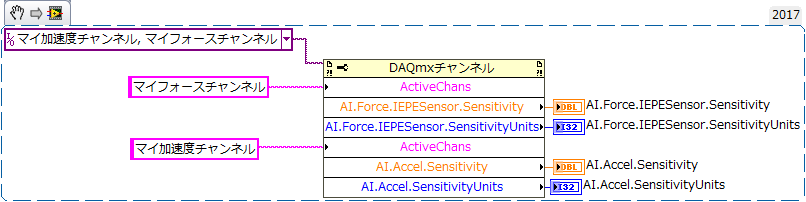

仮想チャンネルで打撃加速度を設定して、チャンネル名をカンマで区切り実行しているのですが、この時のプロパティノードからそれぞれの値の取り出し方がわかりません。。。
0 件の賞賛
メッセージ5/7
2,289件の閲覧回数
打撃力のみ、加速度のみでは使えましたが、複数チャンネルですとエラーが出てしまいます。
