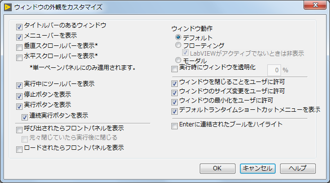

解決策
トピック作成者take525が受理
呼び出されるVIのプロパティで、水平または垂直スクロールバーを無効にしてください。
これで、サブパネル上で呼び出した際に、バーが非表示となります。
