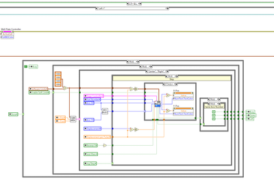

いただいたアドバイスをもとに、ステートマシンについて改めて学習し直し、新たにジョイスティックのボタンを加えてイベントストラクチャにループ内容を送るようなプログラムの作成を試みています。
ジョイスティックから得られたX, Y軸の情報をジョイスティックの倒れた方向ごとに場合分けし、数値に変換後、足し合わせることで静止状態含めた上下左右斜めの9通りの数値で表現しました。
その数値によってRight, Left, Forwardなどのイベントストラクチャを動作させるVIです。
しかし、このVIだけではジョイスティックによるステージ操作はできませんでした。
何か修正するところはありますでしょうか?

このコードだと、Enable Joystick Inputの値がFalse→Trueに変わった瞬間しかジョイスティックの状態を読み取ることができません。
まずはLabVIEWメニューの「ヘルプ」>>「サンプルを検索」でサンプルファインダを開き、検索タブで「ジョイスティック」を検索し、「キーボードとマウスの監視」を開いてください。
このサンプルはキーボードとマウスしか扱っていませんが、入力デバイスの扱い方を学ぶことができます。最初に初期化を行い、Whileループで状態を繰り返し読み取り、終了時に閉じているのがわかると思います。
デバイスをジョイスティックに置き換えたWhileループをCU Controlの第3のWhileループとして配置します。
キューで自前のコマンドを送ってもいいのですが、元のプログラムの処理部分を利用するため、ボタンをクリックしたのと同等のイベントをプロパティノードを使って発生させた例を下図に示します。

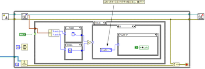

ありがとうございます。
実際に同じようなVIを作成し、実行してみました。
方向ボタン自体は反応しているのですが、ステージはいまだに動かせておりません。
1枚目中央のLeft 1で2枚目のケースストラクチャ内のLeft 1が動作するのではないのですか?

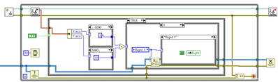

何度も申し訳ございません。
以下のようにキューを用いて繋げたところステージを動かすことができました。
しかし、入力をするとジョイスティックを離しても入力され続けてしまい上限までに移動してしまいます。
入力した信号を監視し続けてジョイスティックの入力がなくなった瞬間にステージの移動もなくなるようにしたいのですが、このジョイスティックのループが独立しているのが問題でしょうか?
違います。これではLeft 1ステートは実行されません。
私の貼ったコードに、ラベルが「Right」で中に「Val(Sgnl)」と書かれたノードがあります。これはプロパティノードで、LabVIEWのあらゆる要素(ここではフロントパネルの制御器)の特性を読み書きできます。
Val(Sgnl)プロパティはユーザがこの制御器をクリックしたのと同じイベント発生させます。つまり「ジョイスティックの状態に従って適切なボタンをクリックする」ことをプログラム的に実行しています。
ところで、私がダウンロードしたCU Control_v1.1.0c.viには「Left 1」というケースはありません。2枚目の「Left 1」ケースのコードも少し違うようです。もしかしたらイベントの処理が多少違うかもしれませんので、話が食い違う可能性があります。

話の前後が入れ違ってしまいましたね。
スティックを倒したときにキューで移動命令を送ったら、スティックを戻したときにはストップ命令を送らねばなりません。
0 件の賞賛
メッセージ9/16
3,960件の閲覧回数
提示されたプログラムは注意深く見てください。私が貼ったコードの「スティックの動作を判定するコード」と書いた部分は単純ではありません。
基本的に、スティックの状態が変化したとき(センターに戻った、倒す角度が変わった、倒す方向が変わった、など)に、命令の種類と送信する回数や順序などを分類して、適切なコマンド発行をする必要があります。
たとえば連続移動命令は“一度だけ”送信する必要があります。連続して送り続けるとどうなるかわかりません。
私が貼ったコードは、元のプログラムでボタンがクリックされ移動中はボタンがグレーアウトされる(ボタンは有効でない)ことを利用して、繰り返し送信しないようになっています。コマンドを送信しなくていいときは-1ケース(空)です。
