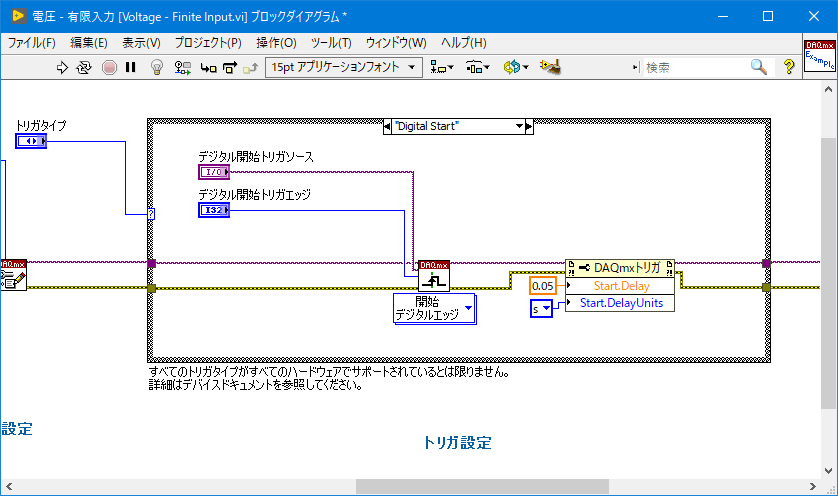

ヘルプメニュー >> サンプルを検索... >> 参照タブ >> ハードウェア入力と出力 >> NI-DAQmx >> アナログ入力 >> 電圧 - 有限入力 のサンプルに実装した場合は、下図のようになります。
サンプルプログラムに変更を加える場合は、別名で保存してからカスタマイズすることをお勧めします。
