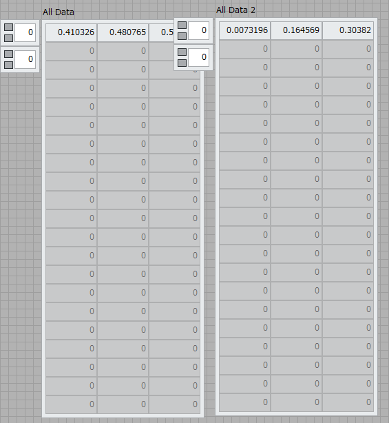

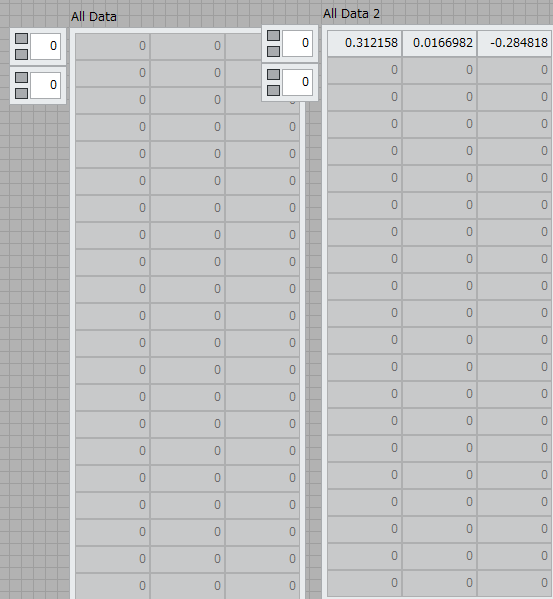

ブロック配線図では同じものを2つ使ってAll Dataにデータを表示させようとしています。しかし何回実行してもAll DataとAll Data2どちらかが反応して片方しか表示されません。何かわかる方お願いいたします。

完全に同じ2つのタスクを同時には実行できません。おそらくデータが出力されないほうは、エラー-50103が発生しているかと思います。
タスクをコピーしている理由が複数チャンネルにする目的でしたら、下記のリンク先にある方法で複数チャンネルを選択し、2つのタスクを同時実行しないようにしていただければと思います。

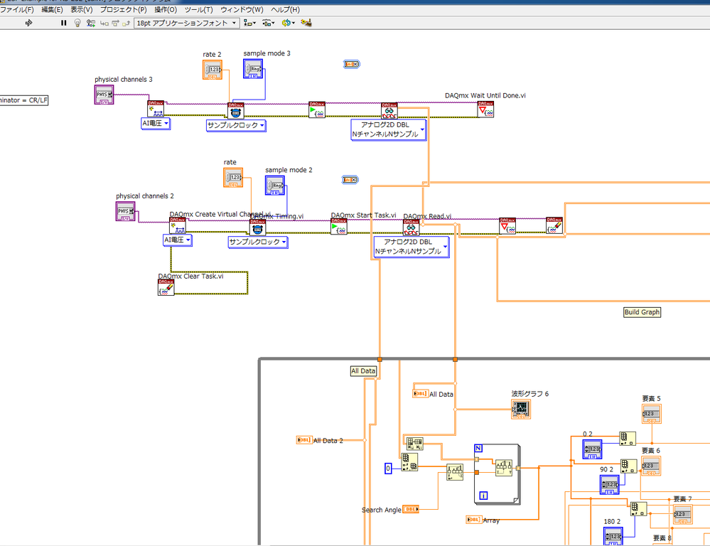

別々のタイミングで各チャンネルを実行したいのでしたら、1段目の右端にあるDAQmxタスクをクリアVIのエラー出力を2段目の左端にあるDAQmxチャンネルを作成VIのエラー入力に配線して、数珠つなぎにしてみてください。これで実行順序付けされて、1チャンネル目を収集後に2チャンネル目が収集されます。

kj.pngこのようにするといいうことでしょうか??

いいえ、違います。DAQmxタスクをクリアVIの配線を切って下の段に移動して配線するのではなく、エラー配線を数珠つなぎになるように配線してください。

できました!ありがとうございます。
