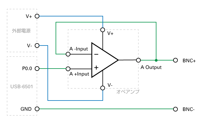

Q1. BNC端子までに 抵抗を追加したり、上でのご指示頂きましたオペアンプICを接続することはできるでしょうか?
A1. ブレッドボードや基板を16品コネクタ端子とBNC端子の間に挟む必要があります。たとえば、オペアンプ(MJM4585)を使用してボルテージフォロア回路を構築するには、以下のように配線します。
実装する際はブレッドボードで動作確認してから基板やNI USB-6000シリーズ試作用アクセサリにはんだ付けすることをお勧めします。
Q2. 外部のDC電源を供給すればと思ったりしておりますが、電圧低下には関係ないでしょうか?
A2. 回路によるかと思います。分圧回路に負荷がかかることで電圧降下が発生しているのでしたら、ボルテージフォロア回路で電圧降下を抑えられます。
Q3. USB-DAQ6501のGND端子のところから例えば5VのUSB電流を継ぎ足しをすることでTTL信号時の5Vの電圧低下は解消できそうでしょうか?
A3. どのような配線を意味しているのかを想像できませんが、ボルテージフォロア回路の外部電源として使用するのはあまりお勧めはしません。USBポートやポートの使用状況で変動する電源ではなく、安定供給できる電源を使用するほうがよいかと思います。

汎用的なブレッドボードを準備してテストしておりますが 追加で質問させて頂けますでしょうか
Q1.ボルテージフォロア回路を構築する場合
というところですが いろいろと確認しておりますと
知恵袋に次の記事があったのですが
「TTLやCMOSからの出力はデジタル信号です。デジタル信号を増幅するのにアナログ信号を増幅する為のオペアンプは必要ありません。トランジスタやFET(電界効果トランジスタ)を使えば十分です。」
オペアンプのほうが良いのでしょうか? アナログのように振幅してしまうことはないでしょうか?
Q2.ご紹介頂いたオペアンプNJM4585ではブレッドボードに搭載するためにはピンの形状が合わないことがわかりました。ピンが尖った形状のものでお奨めのものを教えて頂けないでしょうか

A1. 信号増幅にはさまざまな方法がございますが、オペアンプをボルテージフォロアとして使用する場合、倍率が1倍ですのでデジタル信号のまま出力されます。
A2. 過去にテキサスインスツルメンツ社製のオペアンプを使用してボルテージフォロア回路を作成したことがあるのですが、その型番までは記憶にありません。申し訳ないのですが、ご希望の形状や電圧に合う製品をご自身で選定していただければと思います。
