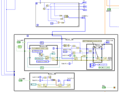

現在65536(256×256pixel)×3(x,y,z)=196608のデータ数を保存しようとしています。16bitで保存しているので、2バイトの2をかけて計算すると、196608×2=393216でファイルの大きさは=0.39MBになると考えています。
「書き込む配列サイズ」というところで保存の様子を確認していますが、3配列ずつ増えていて保存にとても時間がかかっています。
現在のプログラムで、早く保存する方法をお聞きしたいです。
また、保存ファイルの中身が、65536×3(x,y,z)のデータ数に達したときに、保存プログラムは止まってくれるのでしょうか。
アドバイスいただけたら幸いです。よろしくお願いいたします。

データ構造と希望するファイル内容が不明ですが、少なくとも高頻度で上書きを繰り返すのは悪手です。
基本的にファイルへの保存は、(1)ファイルの作成、(2)書き込み、(3)クローズですが、
書き込みを連続的に繰り返す場合、(1)を1回だけ実行し、(2)だけを繰り返し、最後に(3)で閉じます。途中でファイルポインタを操作しない限りデータは追記されます。
添付画像の「配列に挿入」関数の使い方だと、2次元配列の行を伸ばしていく動きなのでファイルへの追記と同じです。
動作説明のVIを添付します。繰返し中に「単配列」のサイズが変化しないことを前提とした例です。
条件を満足したときに保存を完了するにはそのようにコーディングする必要があります。自動的に止まってはくれません。

アドバイスと動作説明のVIの方、ありがとうございます。
部分配列関数で65536と指定したので、てっきり65536のデータを保存したら保存プログラムが自動的に止まってくれると思っていました。
条件を満足したときに保存を完了するコーディングについては、具体的にどのようにすればよいのでしょうか。
現在使用しているプログラムを添付します。
よろしくお願いいたします。

局所的にやるなら、「ファイル保存ディザ」ボタンONで書き込み開始し、書き込んだデータポイント数が65536個(393216バイト)以上になったらボタンをOFF、という動作でしょうか。
サンプルVIを作成する上で明確にしたいことがあります。
この部分で何のデータを保存したいのですか?
host_test4.viを見る限り「原子像」と同じデータ(XY座標とトンネル電流値)のようです。
ただし「付加配列2」の作り方とフィードバックノードの使い方に問題がありデータが欠損またはゴミが混じります。毎回データポイント数が異なるとしたらなおさら、後で読み込んだときに解釈ができず困ると思います。

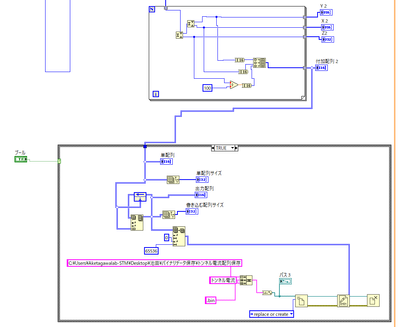

お世話になっております。
先ほどの続きになりますがお伝えさせてください。
バイナリデータ保存のプログラムを変更したところ(添付写真1枚目から2枚目に変更)、プログラムは動きましたが、原子像の描画ができなくなりました。(1枚目のプログラムでは、描画も保存もできる)
色々おかしな場所を探しましたが見当たりませんでした。
どのような現象が起こっているか、もしわかれば教えていただけたら幸いです。

サンプルVIのWhileループごと元のVIのWhileループの中に入れたせいです。
内側のWhileループが完了するまで外周のループが待たされるため原子像の生成ができません。
