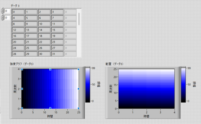

>> 私の認識が正しいか確認させていただきたいので、一連の流れを図示しました。
図は中段までは合っていますが、画像化の絵が違います。ここは「トレース」「リトレース」を左(反時計)回りに90度傾けたイメージになります。
矢印から察するに、測定は左下が(0,0)で右上が(255,512)ですね。強度グラフでピクセル位置を合わせるには「トレース」「リトレース」データを「2D配列転置」に通してから強度グラフに渡してください。
1つ目と2つ目の質問中のデータの埋まり方に関する認識は合っています。
以前添付した「バイナリファイルの説明.vi」の「データ1」と「データ3」表示器の値を見比べてください。測定順に並んだ「データ1」を2次元に並べ直すと「データ3」になります。
添付したファイル(一連の流れ2.pdf)のような認識で合ってますでしょうか。
以下のように変更しました。
ただ、「2D配列転置」に通した場合でも、通さなかった時と比べて描画された画像に変化は見られませんでした。「2D配列転置」に通すと、先日添付したファイル(一連の流れ.pdf)のトレースリトレースの描画のようなデータの配置になるという認識でよろしいでしょうか。

「一連の流れ2.pdf」は合っています。
転置しても変化がないのはそう見えるだけと思われます。
「バイナリファイルの説明.vi」の「データ3」に渡しているデータとそれを「2D配列転置」関数を通したデータを強度グラフに渡して比べてください。
