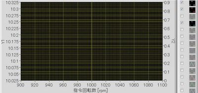

LabVIEW実行中のクラッシュが発生して、原因を教えていただきたいです。
XYグラフのプロット凡例にあるチェック欄を全部外すと以下のようなレポートを出しながらクラッシュしてしまいました。
使用環境は以下となります。
・Version:LabVIEW 2015SP1
・PCのOS:Windows7 64bit
以上となります。よろしくお願いします。

画像でお示しいただいたのと同様なプログラムを組んで試しましたが、
特にクラッシュは発生しませんでした。ただし、同じ環境は手元にないので実行したのは
・LabVIEW 2019 SP1
・Windows 10 64 bit
という環境でした。
恐らく、PC個体の問題、あるいは環境の問題になっていそうですが、全く別の新規VIで同様に
XYグラフでプロット表示をチェックボックスによって全部消してもクラッシュは
再現するのでしょうか?あるいはプロットの数が少ないと起こらなかったりするでしょうか?
クラッシュに関する記事にあるトラブルシューティングで、問題を絞り込めるかもしれません。
LabVIEWクラッシュをトラブルシューティングする - National Instruments
https://knowledge.ni.com/KnowledgeArticleDetails?id=kA00Z0000019RMuSAM&l=ja-JP
恐らく、同じ環境で他のVI、あるいは他のPCを使用した場合でも同じことが起こるといった再現性がある状態でないと、
個々の環境依存のクラッシュでは解析するのはかなり難しいのかなと思います。

問題の原因が分かりました。
凡例のチェック欄を設け、プロットを表示/非表示する機能はXYグラフの基本機能ですが、プロパティノードで同じ機能を実行させようとして、結果的に同じ機能を重複させてクラッシュされたようにみえます。
プロパティノードを削除して、XYグラフ本来機能のみで目標する挙動ができました。
