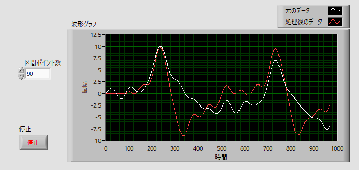

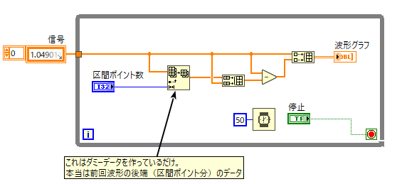

もし、トリガにしたい部分がほぼ同じ時間で立ち上がるのなら、そのポイント数分前の値と差を取ってやることで、細かい波形を無視して0ベースの波形にできるかもしれません。
