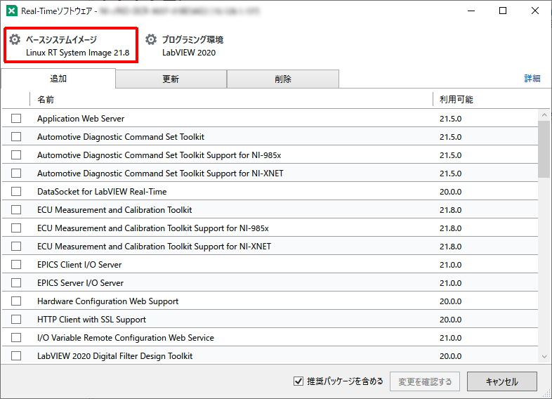

現在、sbRIO-9608で開発しています。
NI-MAXのリモートシステム→ソフトウェアにソフトウェアの追加と削除がありますが、
現在使用されているベースシステムイメージはどちらから確認できますか?

cRIOであればソフトウェアインストール画面にて以下の様にベースシステムイメージが表示されますが、sbRIOでも同様かご確認頂けますでしょうか。

一度ベースシステムイメージをインストールした後、再度ソフトウェアの追加と削除をクリックすることで確認ができました。
ご回答ありがとうございました。
