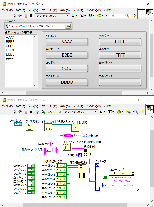

初めまして。
LabVIEWを始めたばかりなのですが、皆様からの手助けをお願いしたく思います
作成しているものは入退室の状況がわかるものを作成しています。
事前にテキストファイルを作成し、中身は名前が1行ごとに書かれているファイルを用意し
LabVIEWではそのテキストファイルの氏名を読み込んでボタンに表示したいのですが、
何かいい方法はありますでしょうか?

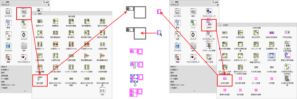

配列タイプ(2次元)がDBL表記のままで文字列にならないのですが
ご教示願えますでしょうか?
0 件の賞賛
メッセージ4/6
3,435件の閲覧回数
解決策
トピック作成者nitaro2424が受理
0 件の賞賛
メッセージ5/6
3,428件の閲覧回数
 ご丁寧なご指導ありがとうございました。
無事できました。
