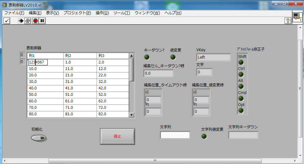

LabVIEW2010SP1で数値タイプリストを作成するエディタを作成中で、表制御器を使おうとしてます。
表制御器を調べてて
セルに実数以外が入力されたかチェックするとしたら、値変更でチェックするしかないとは思って
編集位置を戻す処理などを検討中なのですが
改めて、制御器の編集中の文字列及びカーソル位置が取得などして(手軽に)
キーダウン?イベント等でチェックできたらうれしいなぁと思い
念のため、質問しました。(ぺこ)

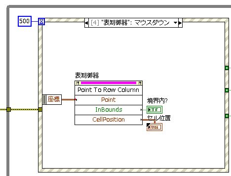

この機能が使えるか分かりませんが、マウスダウンイベントで座標を拾い、表制御器の「ポイントから行列」メソッドを実行することでどのセルでマウスダウンされたかを判定することができます。的外れかもしれませんがご参考まで。
ちなみにイベントで「キーダウン?」というフィルタイベントを使用されているのは何か意図がありますか?
ご存知かも知れませんがイベントで「?」がついている物は右側の「破棄」とTrueにすることでそのイベントをキャンセル(フィルタ)することができます。
すでに起きたイベントとして処理する目的であればここは通常の通知イベント(キーダウン)で良いようにも思われます。

こんな、メソッド()があるのですね、知りませんでした。
マウスダウンだと編集位置プロパティと同じ値を取得するようですが
(編集位置プロパティが変更されないマウス移動等)のイベント処理などで
マウスカーソルがあるセル位置を取得して処理するのに有効な手段だと思いました。
