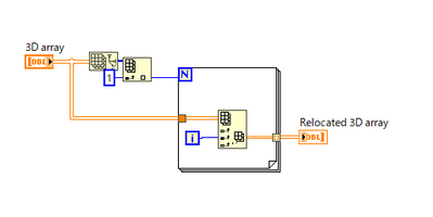

連投すいません。
下記のようなプログラムで容易に次元の入れ替えを行うことができました。(MATLABのpermuteに相当?)
