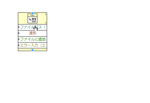

例えば、「サブVIまたはExpress VIをアイコンまたは拡張可能なノードとして表示する」
http://zone.ni.com/reference/ja-XX/help/371361R-0112/lvconcepts/displaying_subvis_as_icon/
には、拡張されかかったサブVIの図が含まれてますが、サブVIとして読込んだ際に、(このVIの例だと)、
上から「ファイルパス」「波形」「ファイルに追加?」「デリミタ(タブ)」等という順序なのを、順番を入れ替えた状態で、
例えば「波形」「ファイルに追加?」「デリミタ(タブ)」「ファイルパス」と云う順番で読込ませるにはどうすれば良いかと云う事です(サブVIとして読み込ませてから端子の順序を変更するのは可能ですが、それは除外して下さい)。

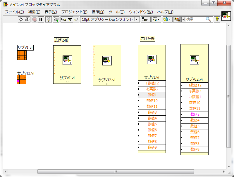

私がご質問を理解できているか不安ですが、下記のようなイメージでしょうか?

サブVIを下に広げた時に表示される端子の順番ってことではないでしょうか?
デフォルト=①制御器→表示器②端子の名称のコード(シフトJIS)昇順 後は謎です。

はい、これを意図してました。
この、「デフォルト=①制御器→表示器②端子の名称のコード(シフトJIS)昇順」って、LabVIEWのヘルプには掲載されてなかったりしますか?

質問の意図がわかって何よりです。
デフォルト表示順(ちらっとネットを見てみましたが)の仕様はよくわかりません。
LabVIEW2011で実際に作って確認しただけですので、仕様に漏れがあるかもしれません。
