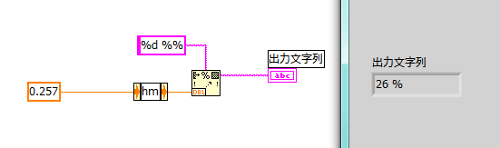

「パーセント書式指定子」のようなやつですよね・・・確かに、ある値を%で(自動で100倍して%付けて)表示して欲しいとき、結構多いんですよね。
100倍の乗算を記述すればいいのですが、その都度100倍をベタ打ちするのはちょっと面倒&美しくないんですよね・・・
100倍の乗算の記述よりほんの少しだけ見苦し感がなく、でも%値が整数に限定されてしまいますが、こんな変なやり方も・・
「hm」はヘクトメートルです。ヘクトならヘクト秒でも他でもいいです。これを浮動小数点(%f や %g系)でなく整数で受けると単位が表示されないので。

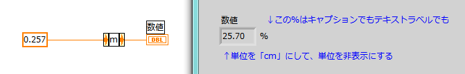

あるいは、表示が文字列でなく数値表示器でやりたい場合は、こんな感じも。
数値表示器の単位をcmにして、単位を非表示にします。数値はmへ単位付けして端子につなぐと、勝手に100倍して表示してくれます。%はテキストラベルでも表示器のキャプションでもいいと思います(キャプションにしておけば、移動すると一緒にくっついてきます)。

単位変換 (関数)の件、知りませんでした使わしてもらいます。
単位変換 (関数)
https://www.ni.com/docs/ja-JP/bundle/labview-api-ref/page/functions/convert-unit.html
