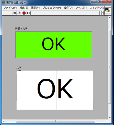

文字列表示器のフォントを大きくすると表示器の高さも必ず大きくなってしまいます。
それでクラシック文字列表示器の背景を透明にして重ねて見た目は問題ないですが
クリックしてしまうと背景が白くなってしまいます。
(サンプルVI添付)
これじゃ駄目だと思って書き込みました。
良い方法あったら情報ください(そもそもできない?)

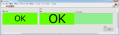

うーん。。。あまり良い方法でないかもしれませんが、.NETのRichTextBoxを使うとそれっぽく見えます。
これなら「クリックすると背景が白くなる問題」は解決できるかと思います。

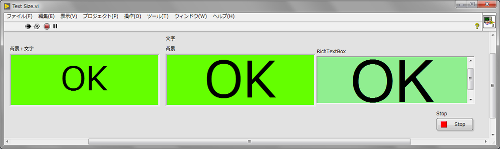

RichTextBoxの使い方の問題だと思いますが、作っていただいたサンプルで気になるところがあります。
下記のようにRichTextBoxに文字でないのとTextプロパティに設定しても文字が小さいままでした。

Textプロパティを使うと、文字サイズが変わってしまうのは確認していましたが、
解決しないまま投稿してしまいました。。。すみません。。
ヘルプを読んでも、特に関係しそうな箇所はないのですけどね。。。

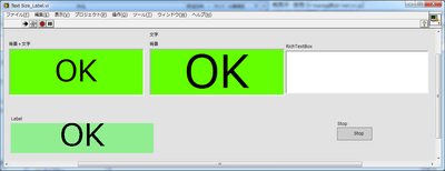

TextBoxなので入力禁止にもしないといけないですね。
現時点では、LabelかTextBoxあたりを検討しようかと考えてます。
*Labelは、縦を中央にコツがいりそうな気がしてます(サンプル添付)。
