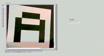

カメラで文字画像を読み取り、文字を認識するプログラムを作成しています。

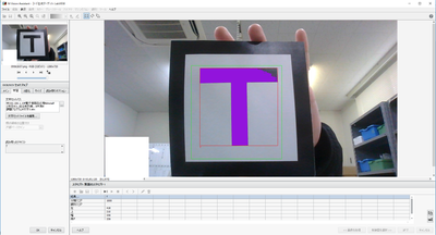

現在、Vision Assistantの「読み取ったテキスト」までは、読み取れています。(参照:添付ファイル画面左下)
しかし、実行した際に「文字列の表示器」に反映されません。

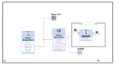

作成したViデータも添付します。
何か良い方法はありませんか。
コメントいただけると助かります。

フォルダパスを全て和名にしたら解決しました。
ありがとうございました。
