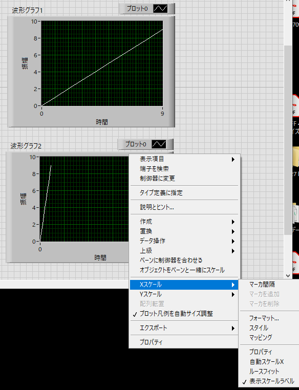

これでは不十分でしょうか・・・?題意を読み取れていなかったら申し訳ないです。これと「自動スケールX」のチェックを外せば0と100で固定になります。

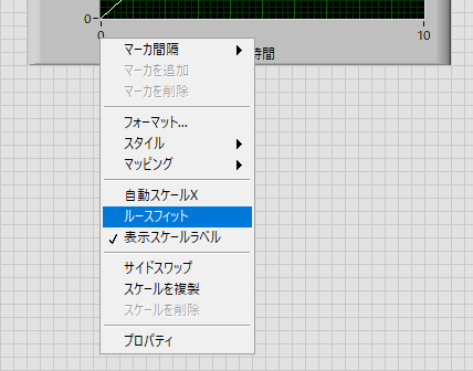

すみません、まだよくわかっていないと思うのですが以下の様に「ルースフィット」のチェックを外すことでご所望の表示になりますでしょうか?
お手数ですが問題となっている表示について、具体的にどこが問題なのかコメントいただけると幸いです。

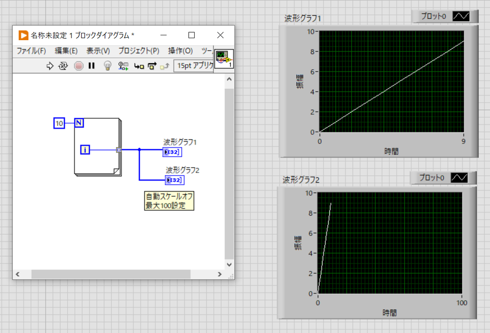

ブロックダイアグラムのコメントに書き落としてましたが、波形グラフ2の「ルースフィット」はテクが入っていない状態です。
ほしい結果としては、グラフが波形グラフ1のまま、全体にプロットされていて、Xスケール最大値表示が9の代わりに100となっているものです。(データはそのままで)
私の試した結果では、ルースフィットのチェック無しで、VIを実行すると先の結果になり、最大は100になるものの、9~100のプロットされていない領域が出来てしまいました。

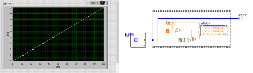

こんなイメージでしょうか?
0 件の賞賛
メッセージ6/9
3,023件の閲覧回数
有難うございます。
出来ました!
