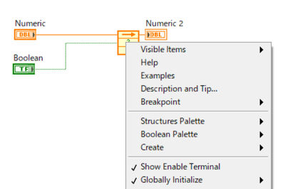

お世話になります。
ある条件が成立し、ブールがTRUEになった瞬間の値を保持する、効率的なブロックダイアグラムがあれば、ご教示くださいますと助かります。。今は、その値のシフトレジスタとカウンターを設置し、1以上でループするようにしていますが、煩雑なダイアグラムで、多用するので、もっと簡易的にできないかと思いました。

シフトレジスタに、有効化端子がありますのでそれを試されてはいかがでしょう?
シフトレジスタを右クリックして、英語ですと "Show Enable Terminal" が該当します。
Trueが入力された際の値を保持します。
一点注意点として、Trueの入力タイミングではシフトレジスタから、以前保持された値が返されます。

早速、ありがとうございます。
しかし、理解不足のため、よくわかりません。
恐れ入りますが、簡単なVIを頂けますと幸いです。
数値はシフトレジスタでループを作製するのでしょうか?
関数がどこにあるのか、わかりません。
宜しくお願い致します。

すみません、正確には「フィードバックノード」でした。
VIスニペットの形で添付します。
この辺りは、以下のリンクが参考になるかと思います。
『フィードバックノードとは』
https://marblerule.com/what-is-feedback-node/#google_vignette

ありがとうございます。
この情報は、非常にありがたいです。
よく多用するテクニックなので、ダイアグラムがシンプルになり助かります。
誠に、ありがとうございました。
