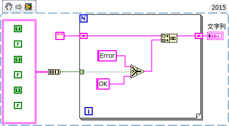

上図のように、複数のブール制御器の結果を文字列にフォーマットしようとしています。
このとき「結果文字列」には
FALSE FALSE FALSE TRUE FALSE.....
のように表示されます。
ここでFALSEを「OK」という文字列に、TRUEを「Error」という文字列に変換したいのです。
ブール一つ一つに対してサブVIを作成し「選択」を用いて変換することはできるのですが、ブール制御器の数は例として挙げた上図よりも多く、その個数分サブVIをコピー貼り付けするのは一般的な方法なのかな…?と思いました。何か上手い方法はないでしょうか。

こんにちは。
複数のブール制御器をクラスタでまとめられているようですが、
もし要素がブールのみの場合、クラスタから配列に変換してForループで回してみてはいかがでしょうか。
(もしくはクラスタではなく、最初から配列としてしまう)
要素が一種類であれば配列のほうが処理が楽になると思います。

ありがとうございました。無事解決しました。
