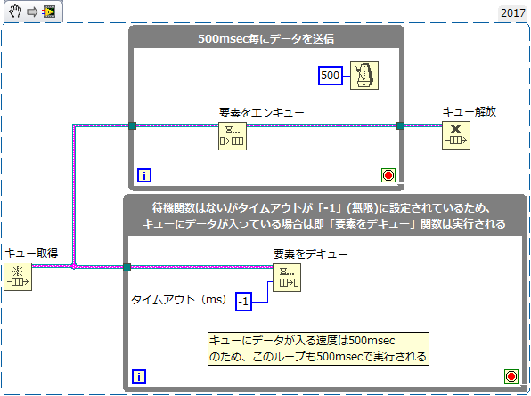

まずキューとノーティファイアについてそれぞれ「要素をデキュー」「ノーティフィケーション待機」
関数を用いてデータを受信しますが、それらは「要素をエンキュー」「ノーティフィケーション送信」
関数からのデータを受信するまで待機しています。(タイムアウトを設定している場合は別)
そのため、ループAからループBにキューを介してデータを送る際、ループBはループAからのデータを待ちます。
よって、キューやノーティファイアを使用してループ間でデータをやり取りすると、
タイムアウトを設定しない限り必然的に、そのループレートはデータ生成側に依存することになります。
これを利用してループ間のループレートを同期することができます。
私が気にしたのは、一つのループで複数のキューを待機していることです。
キューAは500msedでデータが届き、キューBは10msec、キューCは1msecのように、
各キューの受信レートがバラバラでは、次第にデータがずれてしまうため気にしてお伝えしました。
