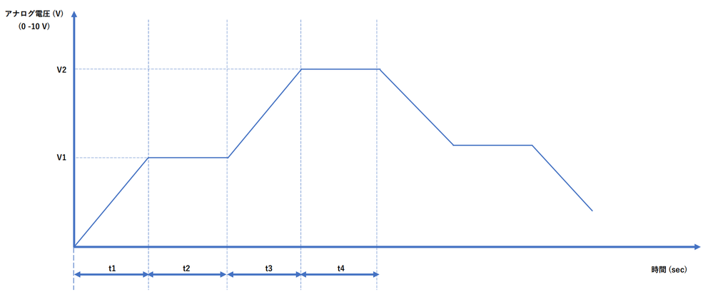

下記のようなアナログ電圧出力を行いたいと考えております。(Compact DAQを使用。)
設定した時間に、設定したアナログ電圧に到達するアナログ電圧波形です。
下記動作を行うために参考になるVIがありましたら、ご教授頂けますでしょうか?

時間のオーダーはどれくらいですか?
たとえば傾斜部分は一定時間おきに電圧を少しずつ変化させる必要がありますが、その時間間隔です。
数100ms間隔よりゆっくりならソフトウェアで1ポイントずつループを回しながらでもできますが、もっと速ければ波形データを作っておいてサンプルクロックで出力することになります。
後者の場合アナログ出力のサンプルレートが仕様を満足できるDAQを使う必要があります。

> 時間のオーダーはどれくらいですか?
出力の間隔は10msecになります。
波形データは、配列を使用して作成するのでしょうか?
このような動作をするサンプルVIはありますでしょうか?

たとえば、サンプルファインダで基本機能>>波形>>波形ー連結を開いてみてください。
データの生成部分を、関数パレットの信号処理>>信号生成>>ランプパターンなどをうまく組み合わせてください。
アナログ出力VIは、サンプルファインダでハードウェア入力と出力>>DAQmx>>アナログ出力>>電圧ー有限出力を元に、波形生成部分を置き換えるのがいいと思います。
