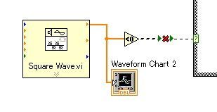

こんにちは.
矩形波を発生させその値の正負によって場合分けを行いケースストラクチャを用いたいと考えているのですが,添付した画像のようにエラーが出てつなぐことができません.
矩形波の信号が1D配列であることが原因だと思うのですが,これを変換する方法はないでしょうか?
用語など間違っていたらすみません.
よろしくお願いします.

投稿してから気づいたのですが,ファイル添付ですとダウンロードするまで見ることはできないのですね.
本文に同じ画像をはりつけておきます.

その処理では、全要素に対して0より小さいかの判定をしていますので、戻り値は配列になります。
「すべての要素が0より小さい」のような判定をしたければ、全要素のAndをとってはいかがでしょう。

回答ありがとうございました
解決しました!
