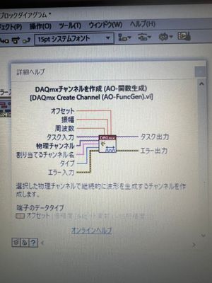

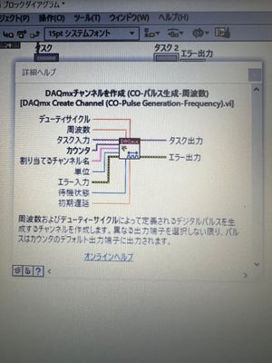

ラボビューで「DAQmxチャンネルを作成vi」を使っています。これまではカウンタで出力してたが、アナログ出力にしようと思います。添付したように、CO-パルス生成-周波数からAO-関数生成に、置換しました。CO-パルス生成-周波数では、デューティーサイクルを0.058,周波数を50に設定していました。AO-関数生成には、周波数、振幅、オフセットの入力があることが分かりました。この三つのパラメーターを設定することにより、同じ矩形波を生み出すことはできますか?

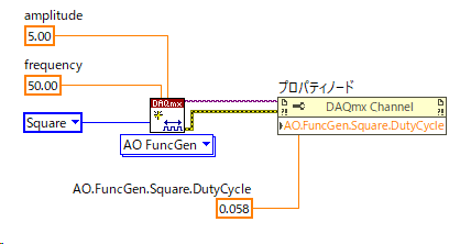

プロパティノードを使えばデューティ比が指定できるので、できそうですね。
