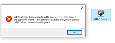

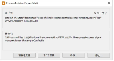

ブロックダイアグラム上にDAQアシスタントExpressVIを配置すると
1つ目のような.dllの読み込みが発生します。
読み込み終了後、構成用のウインドウが開き、
電圧の入出力などの設定をしてOKボタンを押すと、
添付画像の2のようなエラーメッセージが表示されます。
行いたいことはPCIe-6363ボードからにBNC-2110を介して外部機器を制御することです。
MAXのテストパネル上で操作すると、設定どおりの電圧の入出力がなされていることが確認できています。
LabVIEWのバージョンは2022Q3です。
解決方法を教えて頂ければ幸いです。

NI-DAQmxのバージョンは2022 Q3以降ですか?
それはLabVIEW2022 Q3より後にインストールしましたか?

ありがとうございます。
LabVIEWインストール後に
DAQmxQ3をダウンロードしましたが、
.exeを開くとパッケージマネージャが起動し、
ウインドウに”実行する操作がありません”と表示されます。

これは既知のバグですね。
https://knowledge.ni.com/KnowledgeArticleDetails?id=kA03q0000019gTMCAY&l=ja-JP
LabVIEW 2021 SP1 (開発環境)をインストールすれば治るようです。
