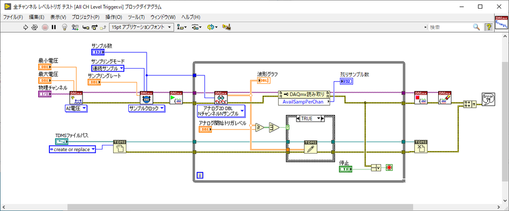

250kS/sで50kポイントずつ読み込む場合、1回200ms以内でトリガ検出(実際はデータの読み取りと表示の更新、ファイルへの書き込みも含め)を行うことになります。
現代のPCならさほど難しくはないと思いますが、間に合わない場合ポイント数を多くすると周期が長くなって楽になる場合があります。
PXIe-6124は手元にないのでシミュレーションデバイスでざっくり組んでみました(LabVIEW2019のVI)が、実機ではどうでしょうか?
単に4チャンネル全体をトリガレベルと比較しているだけなので、トリガ位置によっては見たい部分が入らないかもしれません。

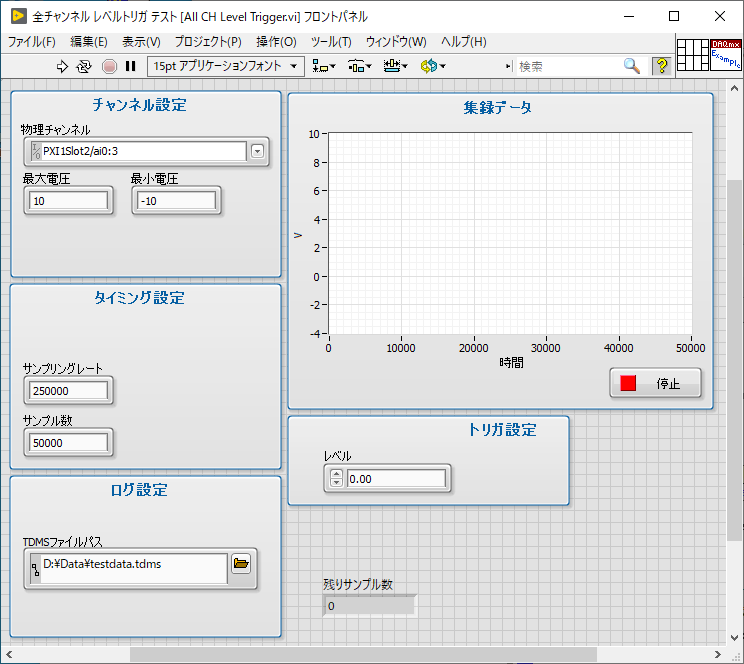

LabVIEW 2016にコンバートしました。
画像を以下に貼ります。LabVIEWに付属しているサンプルを改造したものです。

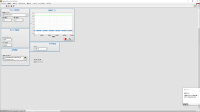

ただ、この「残りサンプル数」というのはどういった意味を持つ値なのでしょうか。
チャンネルあたりに利用できるサンプル数とヘルプではありましたが、VIを実行すると40~80辺りの数値しか表示されません。
また、試しにレートを1000k、サンプル数を100kにまで上げてみたのですが、その場合だと300~400くらいでした。

「残りサンプル数は」バッファにたまっていて読み取られていないデータ数(次回に読み取る)を示します。サンプリングと読み取りのバランスを確認するために表示しています。
その数値が単調増加する場合は読み取りが間に合っていないことを示し、そのうちバッファがあふれてエラーになるので、サンプリングレートと一度に読み取るサンプル数を調整する目安になります。
レート1000k、サンプル数100kで300~400だと、かなり高スペックなシステムと思います。
