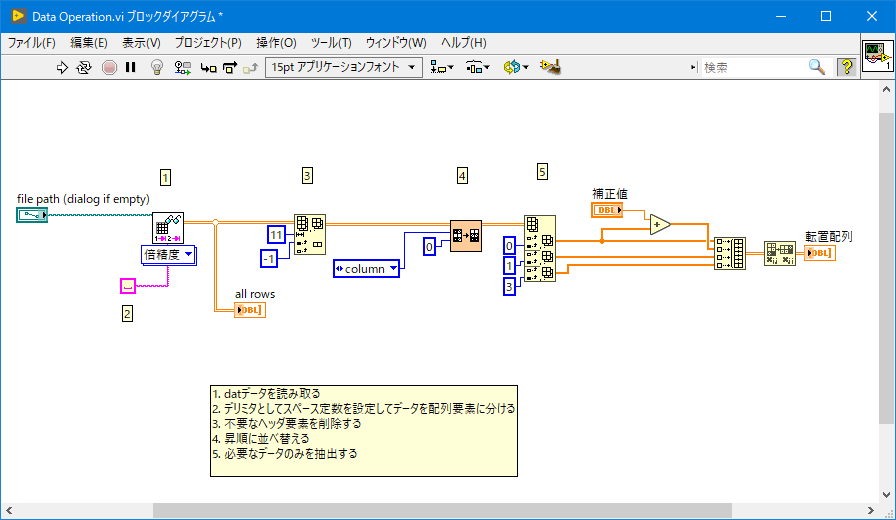

前回添付したVIのダイアグラムは、以下のとおりです。
このコードの4番目に使用している2Dソートが旧バージョンにはございませんので、旧バージョンで保存してお渡しすることはできません。
そのため、今回添付したVIは、下記のサンプルプログラムを使用しています。
まずは、算出するためにファイル読み取りと抽出をおこない配列ファイルの操作をお試しいただければと思います。

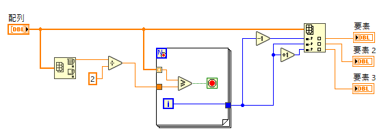

  2. データ値から抽出する場合、最大値を2で除算した値を配列要素と比較します。たとえば、下記の例では昇順の配列をForループで1要素ずつ比較してTrueになったらループを停止してそのときの指標を指標配列関数で抽出する指標に使用してその要素の前後も含めて抽出する方法が考えられます。
