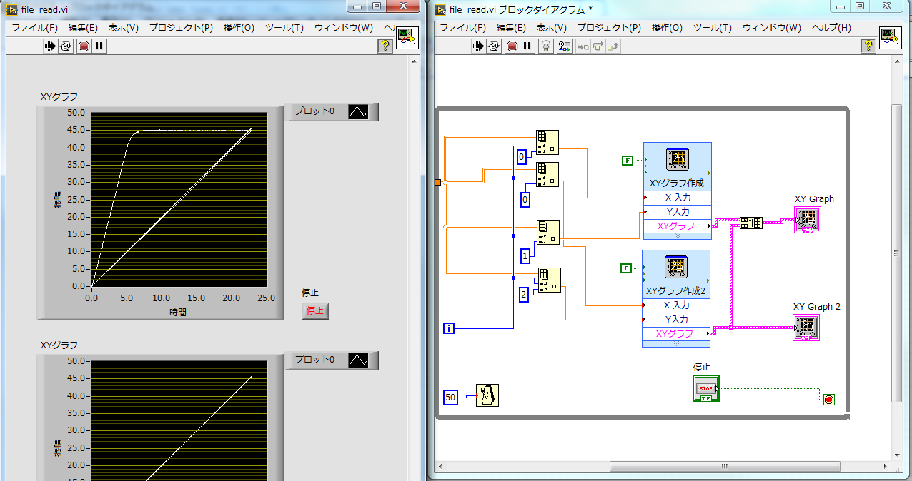

はじめて投稿させていただきます。
添付の.viで表示される2つのグラフを1つにまとめて表示させるにはどうしたらよろしいでしょうか?
表示するデータは外部ファイル(input.lvm)で読み込み、ループで回して表示させるようにしたいです。
なお、X軸は2つのグラフとも外部ファイルの1列目のデータになり、Y軸が2列目と3列目のデータになります。

下図のように「配列連結追加」関数で連結することで実現可能です。ポイントは関数を右クリックして「入力を連結」として次元を増やさないように連結することです。
(Ctrl+Hで詳細ヘルプを開きながらXYグラフをクリックすると、このあたりの説明が出てきます。)
ご参考まで。

親切な返答ありがとうございます。
教えていただいた方法で、目的のグラフを表示することができました。
