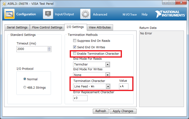

LCRメーターが見えているのでしたら、VISAテストパネルからLCRメーターに「*IDN?」コマンドをクエリしてはどうでしょう。
GPIBで計測器を接続する
正しく動いているのであれば、何か返ってくるはずです。この時終端文字には気を付けてください。
機器側でどのような終端が必要か、マニュアル等で確認する必要があります。
