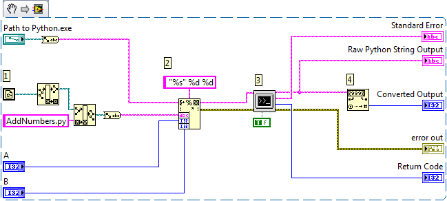

3.LabVIEWによるPython Scriptの呼び出し
 例1:足し算
CMDにコマンドをLabVIEW側から入力すればよいことになります。
参考プログラムから
Calling Python Code from LabVIEW.vi
CallingPython.png※コードの解説
このコードでは、Python.exeの絶対パスを指定していますが、Anacondaでインストールすると環境変数にPython.exeのパスが入っているので、Pythonだけでも起動します。(Python3が起動します。)
このViがあるところにPythonプログラム(AddNumbers.py)がありますので、そのパスをとってきます。
A,Bの数値を入力して、文字列に変換します。
これをまとめて、「システム実行」に入力します。
やっていることをまとめると
LabVIEWでCMDに送る文字列を作る
python␣スクリプト絶対パス+スクリプト名.py␣パラメータ1␣パラメータ2
なお、私が作成したAddNumbers2.pyでも同じ結果が得られます。

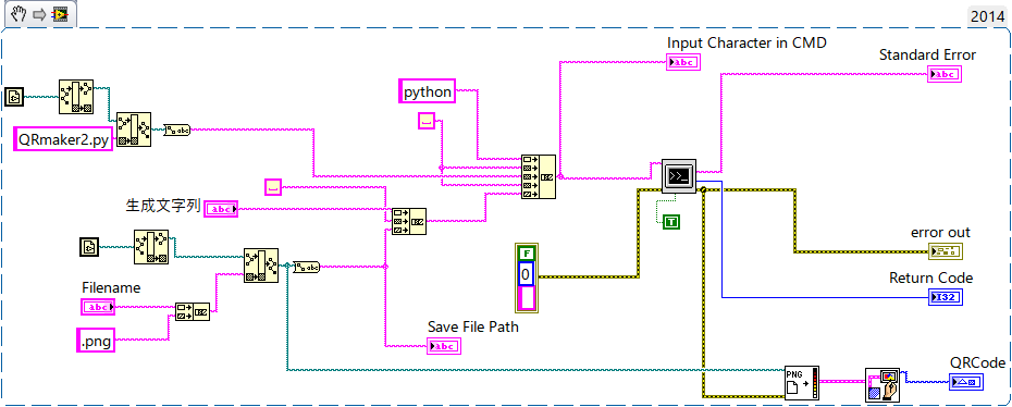

 例2:QRコード
まず、QRコード作成のPythonプログラムを作成します。
(qrcodeモジュールをインストールしてください。)
QRmaker2.py
# -*- coding: utf-8 -*-
#qrcodeを読み込む
import qrcode
def QRmaker(code,path):
    img = qrcode.make(str(code)) #codeの文字をQRコードに変換
    img.show() #生成したQRコードを表示
    img.save(str(path)) #QRコードに名前をつけて保存
#以下のコードは、Scriptのときのみ実行されます。
if __name__=="__main__":
    import sys
    code=sys.argv[1]
    path=sys.argv[2]
    QRmaker(code,path)
同様に「システム実行」に入力する文字列を作成します。
Calling Python Script_QRcode2.vi
※pngファイルの表示は、テクトス様のHPを参考にしました。[Googleのチャートツールでマップチャートを描く [ Google Map Charts ]](http://www.tectos.co.jp/technique/A095.html)
また、同HPにオンラインではありますが、QRコードの作成プログラムがあります。[GoogleのチャートツールでQRコードを描く[ Google QR Code ]](http://www.tectos.co.jp/technique/A060.html)
