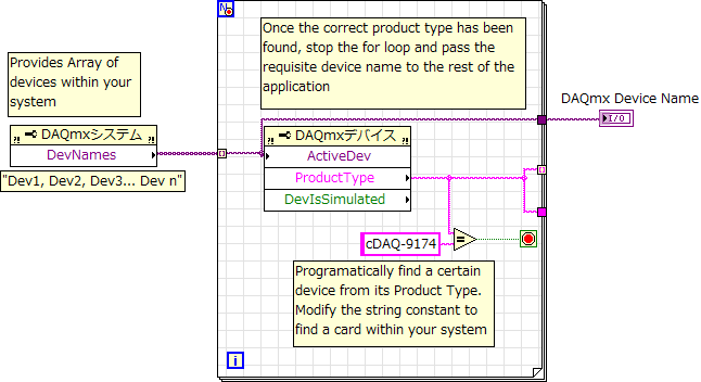

DAQLEDステータスをLabVIEWで取得可能かどうか確認しましたが、LabVIEWではDAQのステータスを確認する関数はありませんでした。代わりに、デバイス名を取得するプロパティノードがありますので、プロパティノードを使ってDAQの存在は確認できます。
LabVIEW上でDAQの認識可否のみでもよろしいければ下記のリンクをご参考にしてください。
NI-DAQmx プロパティーノードの基本
http://www.ni.com/tutorial/5338/ja/
コンピュータにあるすべてのDAQmxデバイス名をプログラム的に取得する方法
http://digital.ni.com/public.nsf/allkb/80344B9FE9ACCBE18625755F0002FD3A
