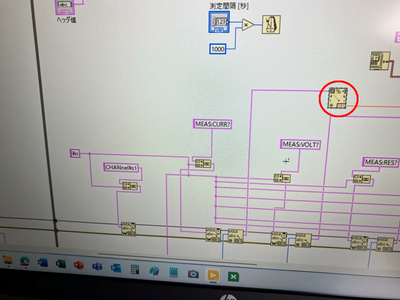

・測定間隔を30秒以上にした場合、フリーズした際にエラー表示されるようになりました
・エラー箇所はVIの「Scan From String」でError 85またはError 1が発生(ただし何回か試すと、別の箇所にも置いている同じVIでも発生することを確認)
・次に、ケースストラクチャを使用して、エラー発生時に上記VIのエラーをクリアしつつそのときの文字列をアレイに格納するように実施
・結果として、フリーズはしなくなったもののエラー発生時に測定器の駆動設定の一部が解除される(具体的にはON→OFF)ことが判明。また、記録された文字列を確認すると、0または空白。詳しいことは解析中です。

Scan From Stringのエラーでは自動エラー処理が動くだけでフリーズはしません。
おそらく機器とのI/Oでトラブルが起こっていると思います。
VISA関数でエラーが起こったときに通知したりVIを止めるなどの処理はしていますか?
写真ではエラーワイヤがシフトレジスタになっていないようなので、処理していないとエラーの無限ループに陥ります。
Scan From Stringの結果を使ってコマンドを作り機器に送ったりしていませんか?
VISA Readのエラーで間違ったコマンドが送られ機器が変な動きをしたり、応答が来なくなってさらにタイムアウトが起こってVIが応答しないとか・・
