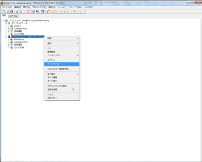

プロジェクトエクスプローラ上のVariables.lvlib上で右クリックし、すべてデプロイを選択後、VIを実行してみてください。

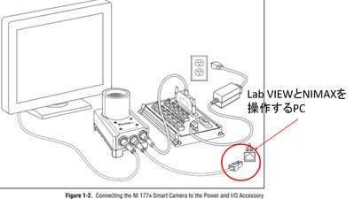

NI 1776 Smart Camera を直接 Lan ケーブルでPCに接続し,画像を取得しようとしています.この場合,プログラム自体を書き換える必要はあるのでしょうか.
現在以下の図のように接続しています
すべてをダウンロード

ご指導どおり全てデプロイを以下のように試してみたのですが同様に
エラーが出てしまいました.
