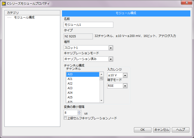

NI9205のAIの値を表示機に表示させるだけの簡単なVIを作りました。
NI9205はサンプリングレートが250kS/sなので、4usごとにデータを取ってくるはずですが、whileループの最小ループ時間は8usでした。

「8usec」なのは、「変換の最小間隔」が8usecに設定されているからではないでしょうか。
プロジェクトエクスプローラからモジュールのプロパティを表示すると、デフォルトはそのようになっています。
ヘルプにも、「NI 9205/9206のデフォルトの最小間隔は8 µsです」と記載あります。
変換の最小間隔については、ヘルプページをご覧ください。
