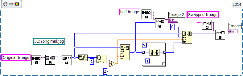

PCIe-1433では添付のようなTAPジオメトリには設定できかねます。
4 Tap Split Interlaced Vertically ではTap1,2の方向とTap3,4の方向がX軸に反対になるようになっております。
回避策としては画像処理で画像の右半分を回転させることですね。
IMAQ Symmetry VIを使い、画像の半分を対称な画像に変換するか、添付のVIスニペットをお試しください。(LV 2012年のVIも添付しました)
mirror half image
上記のVIをSubVIにして、画像取得したあとで、追加してお試しくださいませ。
