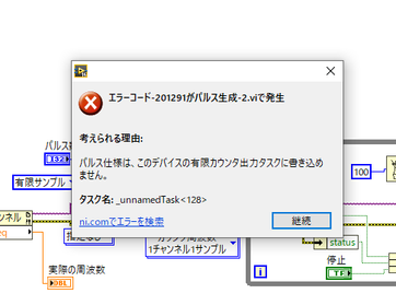

USB-6212を用いて、周波数1Hzのパルスを10個出力するプログラムを作成しようと考えています。サンプルプログラムを参考に、パルスを出力するプログラムを作成しました。パルスは、あらかじめバッファに格納してそれを実行するようにしたかったので、DAQmx書き込み関数を用いました。しかし、このプログラムではエラーが出てしまいます。このエラーの解決方法を教えて頂きたいです。よろしくお願いします。

たしかこのデバイスは有限サンプルは対応していなかったように思います。
エラーの内容も有限サンプルが利用できないというものかと思います。

ke525さん、はじめまして。
エラー内容は以下のものが出てきました。
また、連続サンプルにすると出力はされました。
