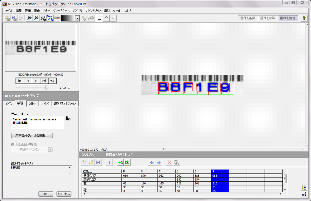

こんにちは。VISION ASSISTANTの文字認識に関して、どなたかお答えいただけると幸いです。
OCRを使用しており、検出対象とサンプルのマッチング度合いを知りたいのですが、識別スコアの表示の仕方が分からず困っています。
どなたか教えていただけると幸いです。
どうかよろしくお願い致します。
PS
具体的には
「0」の文字を学習し、「0」に対して 0,1,2・・・9の数字とのマッチングスコアを調査したいと考えております。。。

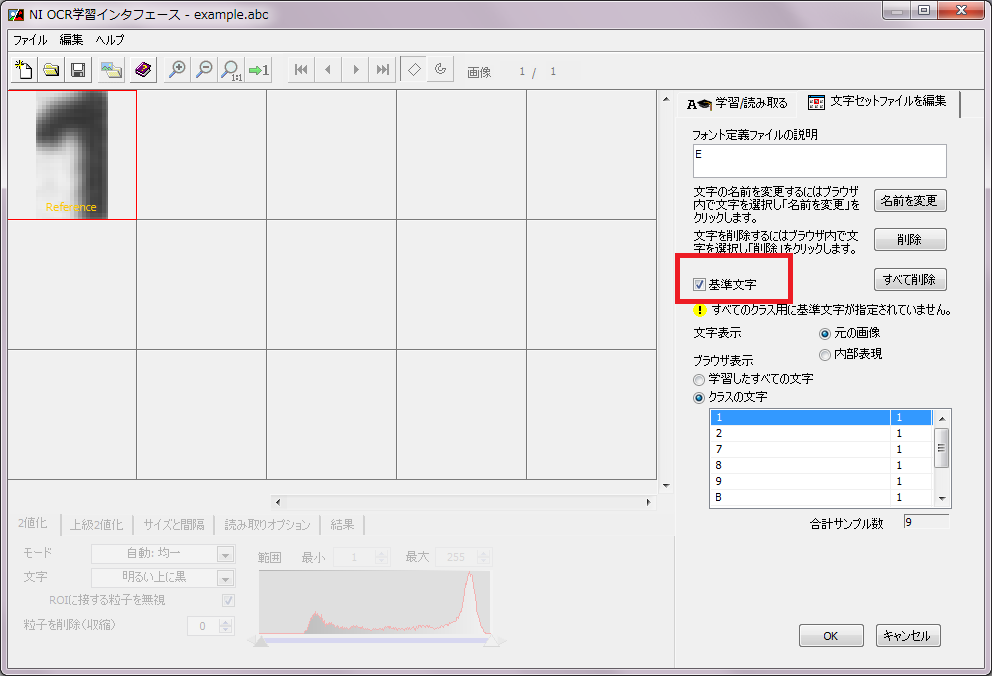

OCR学習インタフェースを用いて文字を学習する際に、添付のように「基準文字」を定義してください。

こんにちは。ご回答いただいたとおり、基準文字として定義をする事で、識別スコアを表示することが出来ました。
ありがとうございます。

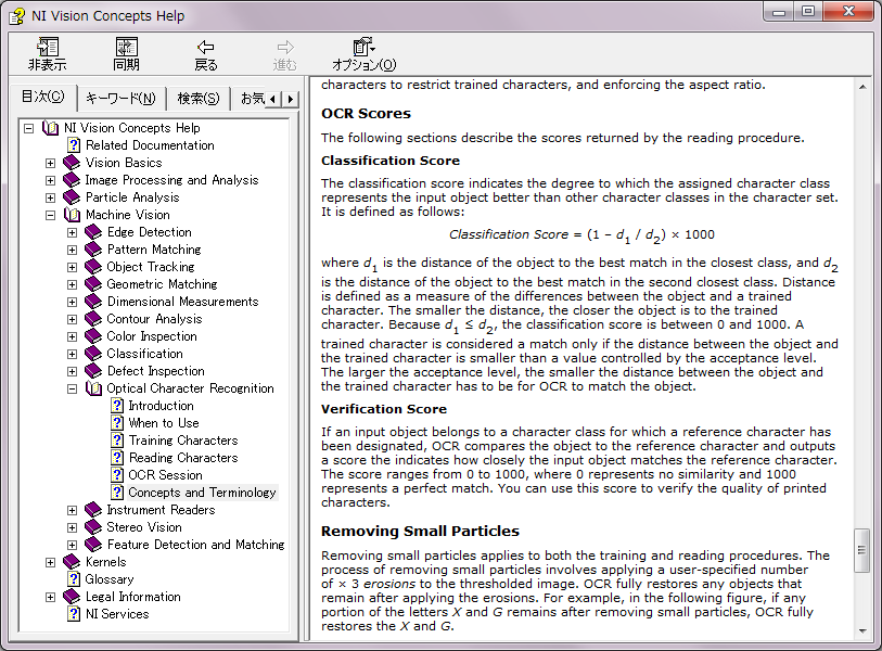

もう一点ご回答いただければと思うのですが、
「識別スコア=定義文字に対するマッチング度合い」のように理解しておりますが、
分類スコアは識別スコアとどの様に違うのですか?
どうかよろしくお願い致します。
0 件の賞賛
メッセージ3/5
2,872件の閲覧回数
C:\Program Files\National Instruments\Vision\Help\NIVisionConcepts.chm
を開いて
Machine Vision >> Optical Character Recofnition >> Concepts and Terminology
を参照します。
