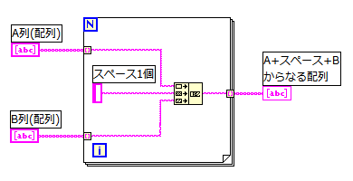

表題の件で
csvデータには、A列に日付(20170223)、B列に時間(11:28:00)が入力されています。
これを「20170223 11:28:00」と間に半角スペースを入れて配列に順に出力する方法はありますでしょうか。

先日の処理の続き、でしょうか。
A列・B列、などは列ごとに文字列配列化ができているとして、Forの中でスペースでつないで外に出せば、各要素ごと、1つ1つ、スペースでつないだ配列になりますが、如何でしょうか。
先日の例ですと、旧フォーマットはもともと日付+時間、で一体だったと思いますので、「それに揃える」という意味では、新フォーマットで別々だったものを、上記のように連結して、旧フォーマットと同じ処理に合流する、というのが良いかと思います。

M.Shiraishi様
まさにその動作でした。
自分でも動作確認もできました。
