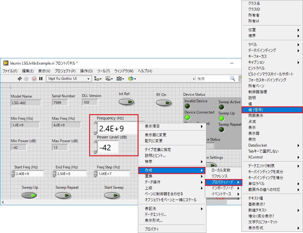

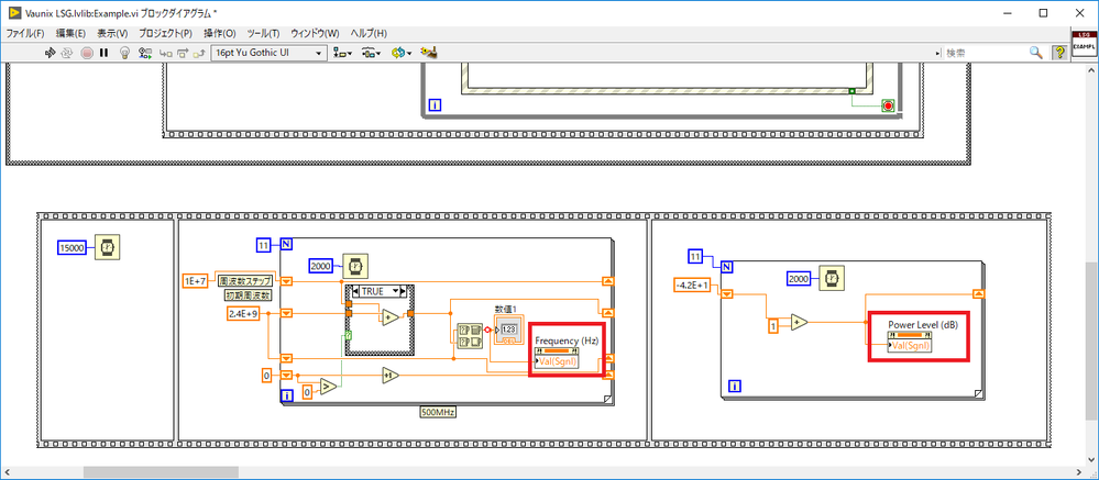

ローカル変数ではなく、プロパティノードの "値 (信号)" を使用すると、
イベントストラクチャのイベントを発生させることができるかと思います。

ありがとうございます。
うまく動作いたしました。
