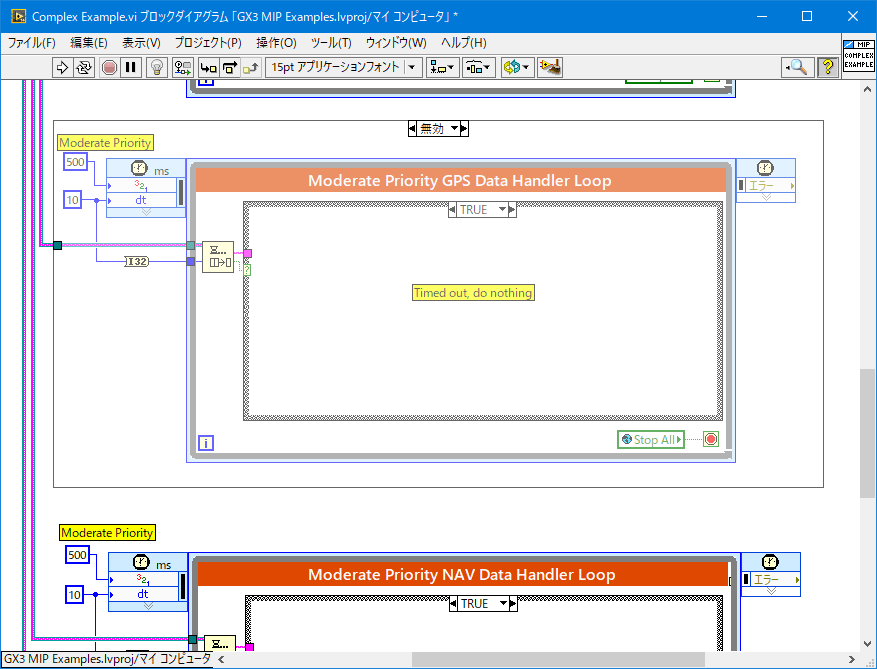

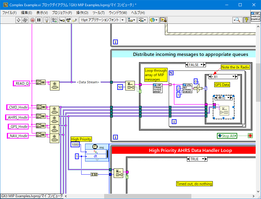

ここでまた新たな質問があるのですが,「complex.vi」のGPSデータを取得する機能を省くことは可能なのでしょうか?
labviewを使い始めてから日が浅いため技術的にどのようにすればよろしいでしょうかご意見をいただきたく思います.
0 件の賞賛
メッセージ3/6
2,859件の閲覧回数
MIP LabVIEW Sample Codeの一部は動作したのですね。それでしたら、設定変更もしくはカスタマイズすることで動作する可能性は高いです。GX3 MIP Examples.lvprojをダブルクリックしてプロジェクトエクスプローラでツリー表示すれば、使用できるサンプルやVIがどれかを判断しやすくなると思います。
LabVIEWで特定部分のコードを無効化したい場合、関数パレット>>ストラクチャサブパレットにあるダイアログ無効ストラクチャで囲むことで無効化することができます。
推測ですが、下記の2箇所のGPSデータハンドラ部分を無効化することで取得する機能を省くことができるかと思います。
