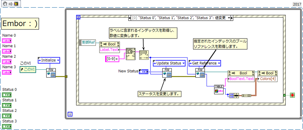

大変力技でここまで作成された印象があります。
プログラムの世界では「繰り返しは悪」とまで言われますので、類似の処理はまとめたいですよね。
私は機能的グローバル変数を用いて、データベースを構築する方法をお勧めします。
Look Up Table FGV
機能的グローバル変数サンプル
まず各制御器のラベル名は「Status 0」「Status 1」のようにルールに基づいて作成します。
機能的グローバル変数では、各制御器のリファレンスを配列に格納します。これがデータベースになります。
イベントストラクチャで特定のボタンが押されると、そのボタンのラベル名から指標を取得します。
その指標を基にデータベースにアクセスし、対応するリファレンスを取得します。
最後に取得したリファレンスに対する操作を行います。
参考になればと思い、サンプルを私も考えてみました。

1つのVIだけでは難しいと思います。
LabVIEWでもCでも、プログラムを作るときは複数のVIや関数を組み合わせるほうが、
効率的でパフォーマンスのよいコーディングができます。
STATUSボタンをクリックするだけであれば、Reference Table.vi内の「Update Status」ケースを
変更してください。
たとえば以前の値が「入室」であれば次は「一時退室」、次は「帰宅」、次は「入室」のように、
循環的に値を更新していけばよいと思います。
後は好きにVIを編集していただいてかまいません。

もし私が提案したFGVを使うのでしたら十分理解したうえで使わないと、重大なバグを招くことになります。
お渡ししたサンプルは、初期化処理やエラー処理など、そういったアプリケーションに重要な部分は省いています。
ただ、今回質問された「循環的な値の更新」に対する修正はしました。
Reference Table.vi内の「Get Reference」ケースです。
FGVの使用経験などお持ちでないのであれば、まず基本から勉強されるほうがよいと思います。
