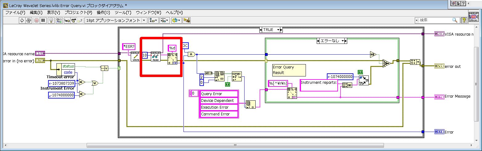

Wavejet 314AはMAXでどのように認識されていますか?
GPIBかEthernetケーブルかわかりませんが、いずれにせよMAXから「*IDN?」などのコマンドを投げて応答が返ってくる状態になれば制御できるものと思われます。
今の状態だと、おそらく以下の図の部分で予想されるデータ(エラーコードを表す数値)が返ってきていないと思われます。
MAXでどのように認識されているか、スクリーンショットを頂けると何か分かるかもしれません。
よろしくお願いします。

オシロのバグのようです(USBインタフェースでセミコロン付きで複数コマンドを送信するとオシロが/rを送信する場合がある?)
私も英語をうまく解読できなく的確なフォローができないですがポイントは(多分)
①オシロのファームウエアのバージョンを確認された方がいいともいます。(version 5.06が良い?)
②poko様がやられたWrite.viを変更するの件(←もしかしたら不要かも)
③Leonard33さんの最後のレス ←LabVIEWドライバ(LabVIEW 8.2.1) を見てみましたが同じ処理をしてましたので更新済みかと思います。
>エラー85の発生場所が変わりました。
根本的な解決にはなって無いようですね・・・
0 件の賞賛
メッセージ6/11
4,665件の閲覧回数
su-sann5073様、有用なリンクをありがとうございます。まさにこれですね。
*ESR?の戻り値が「\r+000000」のような形なんでしょうかね。計測器の戻り値を確認しつつ、計測器ドライバが適切にハンドルするように直すしかないかと思われます。(せっかく計測器ドライバがあるのに。。。)
そもそも*ESR?は計測器のエラーステータスリクエストなので、計測器でのエラーを気にしなければこのコマンドは実行しなくても良いかと思います。

文字列からスキャンのエラー85の動作を確認してみました。(LABVIEW2010で作成)
①先頭に\nや\rのみ又は、\nや\rに数値以外の文字がある⇒エラー85(arg 2)
②数値以外の文字⇒エラー85(arg 1)
Error Query.viでエラー85の時、数値以外の文字が受信されている可能があります。
ってことで、MAXで単独に確認するのも良いですがVI実行時の*ESR?の応答を見ながらカスタマイズした方が良いと思います。
①Error Query.viの文字列からスキャンに結線している入力文字列を別途文字列表示器('\'コード表示)を作成して結線
②Error Query.viを開いた状態で実行
