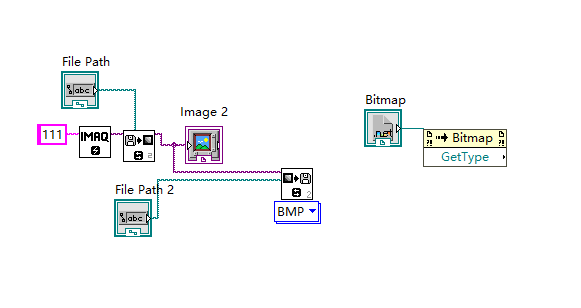

目前能读取本地图片转换为CogImage8Grey的格式,在转换vision Image 时出现问题,
找不到 vision Image  像素数据 scan。

Vision Development Module 装了吗?

装了 但没办法转换到bitmap

你读写都用 .Net 了, 还有 Vision 什么事?
>但没办法转换到bitmap
你的图中不是一开始就是 Bitmap 了吗?
可以存为 bitmap, jpg, or png.

采集出来的图像时 vision image ,转换为bitmap 我需要如何操作呢 , 附件时我的VI 能帮我看下问题么 谢谢!!

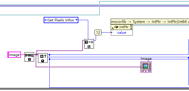

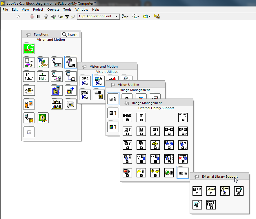

用 Vision 的 External Library Support VIs.

谢谢,可以说的具体些嘛 ,获得的指针是一个数值。没办法直接引用,这方面不是太了解,十分感谢。

你只会 C#, 不 C/C++ 吗?  指针是地址, 当然是一个数值.

是的 ,我调用IntPtr 节点后,value 显示没有像素值,图片是像素的,是VI 哪里没有设置对嘛。谢谢批注 2021-04-02 113943.png

Of course.  You haven't acquired an image yet.
