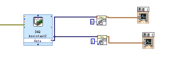

我用如图中的程序去采集肌电放大器信号:

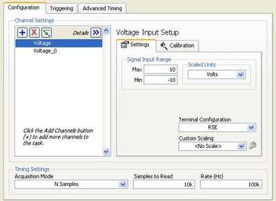

DAQ assistant的定义是如下图:
上面的程序时在一个case结构里,case结构外面是一个while循环,目的是点一下开始,它就采集一下肌电放大器的信号
我定义了2个通道AI0 和AI8去采集双通道肌电放大器的电压信号。

1.我波形图定义了X轴是0.1s,可如果我把它扩展为0.5s的时候,它的采集信号的波形到0.1那里也就截止了,后面什么都没有,这个怎么回事?怎么解决呢?
2.幅度问题,我波形图幅度单位要在哪儿定义呢?我都是让它auto变化的,那它是采集到多少就自己在那里显示多少吗?我要怎么知道现在是mv还是v呢?或者说怎么调节让它可以显示mv级也可以显示vV级?
3.如果我把assistant定义的mode那里改成连续采样,就会报错,是不是因为我把它放在case结构里面了所以没办法连续采样?

1.0.1秒表示完成本次数据采集所需的实际时间就是0.1秒,波形图修改为0.5秒,但是实际的数据也就是在0.1秒之前,之后并不数据,所以是正常的。
2、由于RATE=100K HZ,需要读取10K的数据,这样10K数据所需的时间为 10K/100K=0.1(秒)
3、连续采集时,数据采集一般放在一个单独的线程中,不需要我们干预,在完成一次读取后,自动进行下一次采集,循环的时间由采样率和需要读取的采样数共同确定,如2中所说,则连续采集时,循环时间为100毫秒(0.1秒)
4、目前设置的单位为V,范围为+-10V,波形幅度自动适应并非改变了幅度的大小,而是根据目前采集数据的最大值,显示在整个波形图上,当然可以人为设置波形图的幅度显示范围,但是并没有实际改变数据。
5、对于UV这样微弱的信号,是不可能直接采集的,必须经过信号调理。
