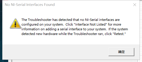

在运行NI-Serial Troubleshooter时,hardware presence verified出现了问题
已解决!
转到解答

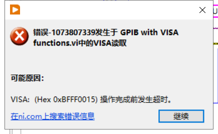

请问这是什么原因造成的,NI488.2、NI-Serial、NI-VISA三个驱动我都安装了,连接的仪器能够识别*IDN?指令,但是其他的指令都显示已超时。

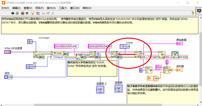

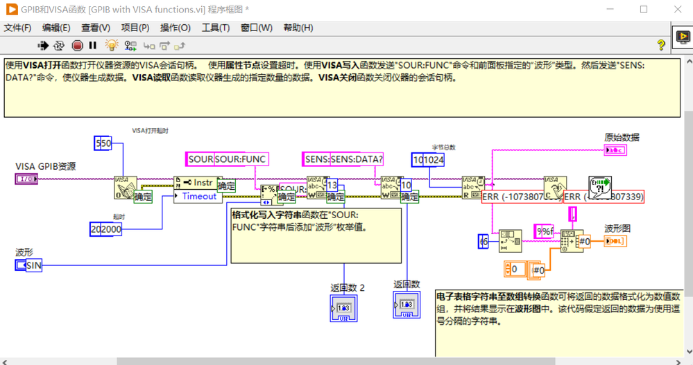

visa read 函数字节总数 该小试试,可能是没那么多字符可读。还有你可以高亮运行,看看数据卡在哪一步中。

改小了还是超时
高亮运行后显示错误出现在了visa读取和visa关闭这一环节

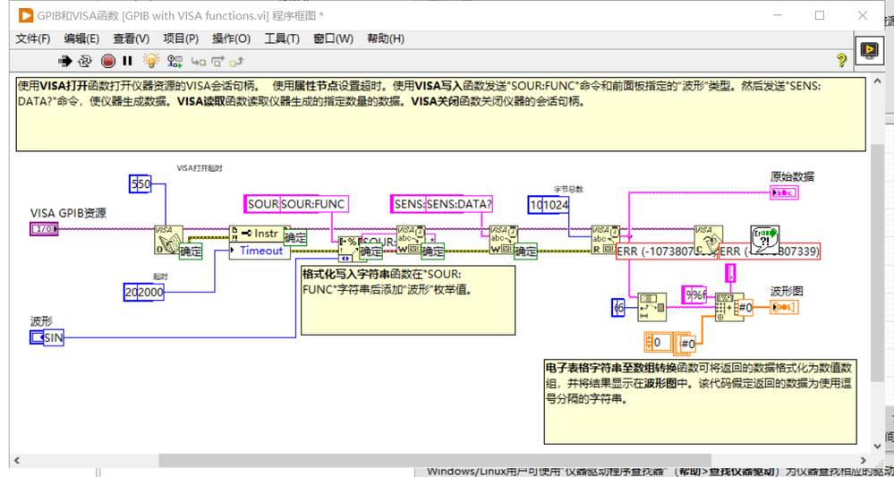

好像还是读取字符数量不对,在读取函数之前的那个write函数,输出有个return count,返回字节数,你看下返回多少字节,实在不行就将write函数retuen count和read函数byte count连接,试试。你这问题肯定是读取字节数多了。

请问是在write函数上右键选择创建,然后生成一个返回数,这个返回数就是return count吗?
byte count是哪个呢?
第一个也就是SOUR:FUNC后面的write函数后的返回数显示13,第二个在read函数之前的write函数上返回字节数是10。之后要如何操作呢?

  就把他俩相连就行了,我用的是英文版所以不知道确切的接线端中文名。你这个两次写入,一次读取这样也会有问题。串行通信一般都是一问一答,就是write一次,read一次,最好改一下。如果这样连线不好用,可以在read函数总字节数那创建一个输入控件,自己输入一个数运行一次,看看到底多少字节合适。

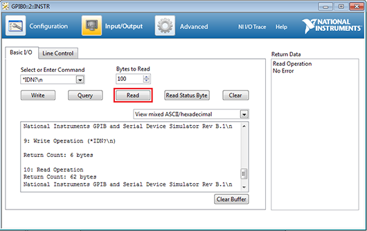

*IDN? 这个指令你是怎么测试成功的?使用write函数和read函数么?这个指令测试成功时,你的指示灯是什么状态?

请将你*IDN?指令测试成功的 图片我看下

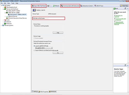

在NI MAX里面输入的指令,连接上仪器后在这里扫描仪器,可以识别到我连接的测量仪器。然后里面有“与仪器通信”、“打开VISA测试面板”这样的按钮,在里面可以输入指令。我现在不在仪器旁边,这是NI官网技术支持上的图片给您看一下。
