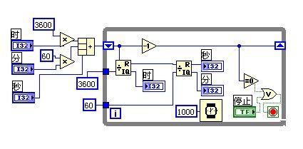

如何在我的这个程序中加入倒计时
先上图

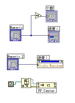

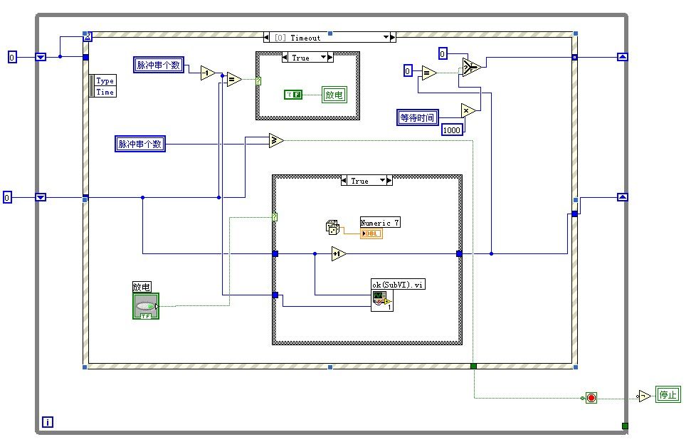

另一page的事件是stop value change.而我OK subVI的内容如下:
现在我想在SubVI中显示倒计时,倒计时的总时间是固定的,倒计时结束我的进度条也满了,但因为图片1中的程序不断循环,我的倒计时无法做到从总的时间这样持续倒下来,而是一个循环倒一次这个总时间,怎样修改呢?我的程序用while+事件结构来实现循环是受到可以随时停止这一项要求来决定的,所以这个架构基本不能改了。
再附上我参考VIhome上的倒计时小程序:
第一个图如果看不清,我附件有

您好
可以使用功能全局变量存储当前倒计时
AE
